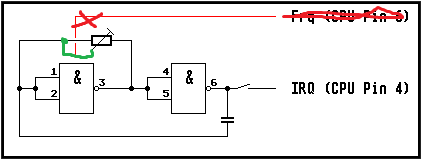

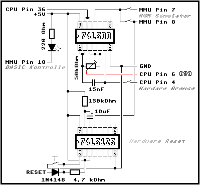

Ich habe mal angefangen, die https://web.archive.org/web/20220807184343/http://www.b-pahl.de/atari8bit/Computer/computer.html#oben in einem Schaltplan zu vereinen. Bei der CPU-Bremse gibt es noch Kleinigkeiten zu hinterfragen: Den Trimmer hat er wie einen normalen Widerstand beschaltet. Ich gehe aber davon aus, daß das dann nicht funktioniert. Nach den Angaben im Text gehe ich davon aus, daß der Mittenkontakt des Poti an CPU Pin 6 angeschlossen wird - ist das korrekt?
Für zwei Schaltungen wird je ein gleicher NAND IC verwendet, aber insgesamt nur 3 Gatter. Diese habe ich in einem vereinigt. Sollte man den unbenutzten Gate nicht auch mit einem definierten Pegel beslegen?

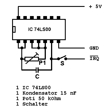

Ach ich sehe gerade auf der Seite von Pahl: Die CPU Bremse funktioniert ja so wie meine damals, nur hat er anstatt nen NE555 einen 7400 als Taktgeber verwendet 🙂

Ich weiß auch nicht, warum er seine Seite nicht weiter betreiben wollte. Ich habe mir aber jetzt mal die Zeit genommen (um meine obige Frage zu bebildern) meine mit EC-Creator erstellte Schaltung - die ich gerne als IC Belegungsplan darstelle - auf den PC übertragen und zu editieren (die zur obigen Frage bezüglich Leitung in rot): XL_MODS.png Hier noch mal die CPU Bremse: CPU_BRMS.png

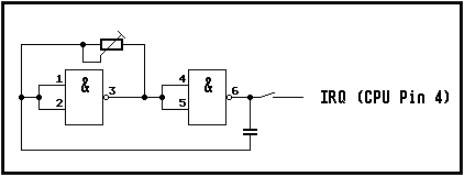

Dann habe ich was in Elektronik mißverstanden. Und auch seine Beschreibung. Danke für die Richtigstellung! Ich habe den Text so verstanden, daß die einzustellende Frequenz am Pin 6 abgegriffen werden muß ... Dann werde ich meine Schaltungen morgen entsprechend anpassen!
🙂 Ja, am Pin 6 des 7400! Da kommt die eingestellte Frequenz RAUS und geht zum IRQ Eingang.

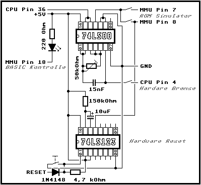

Hier nun die korrigierten Schaltbilder: CPU_BRMS.png
Im Gesamtplan sieht das dann folgendermaßen aus: XL_MODS.png

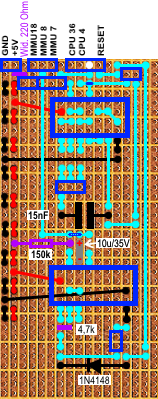

Das, Ganze läßt sich jetzt auch leicht auf einer 3er Lötstreifenplatine realisieren ...
